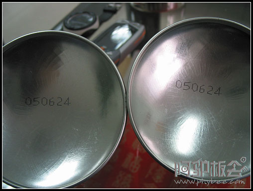

新买的两只迈鲜高山气罐,罐底显示同一批号050624 |

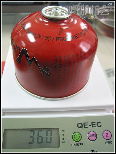

编号测重:1号罐360g |
2号罐360g,迈鲜的灌装很精确

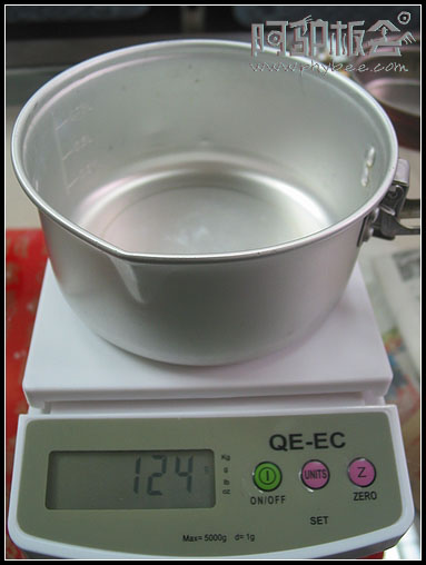

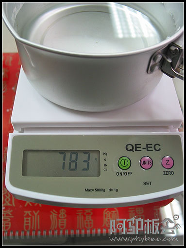

1组:CA套锅中最大口径锅,空锅测重:124g |
装水后测重783g,相减后得装水量659g |

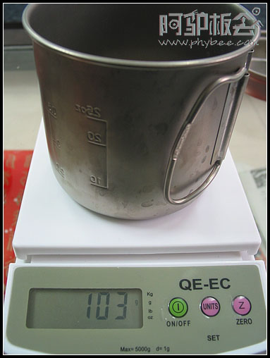

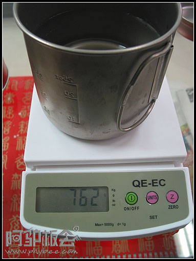

2组:trek900ti空锅103g,钛制品在总体重量上还是有优势。 |
逐渐装水至总重762g,保证装水仍为659g |

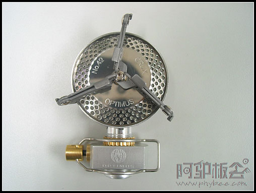

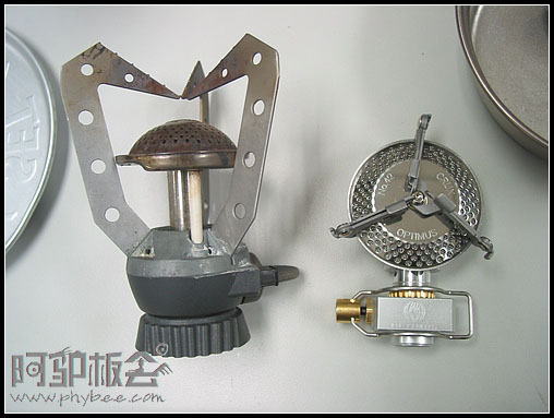

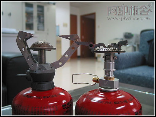

1组的kirrmor k2-101 & 2组的brunton crux炉头,2组crux明显显得娇小玲珑(其实101也不算大,也可以塞到锅里)。 |

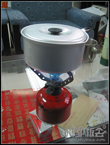

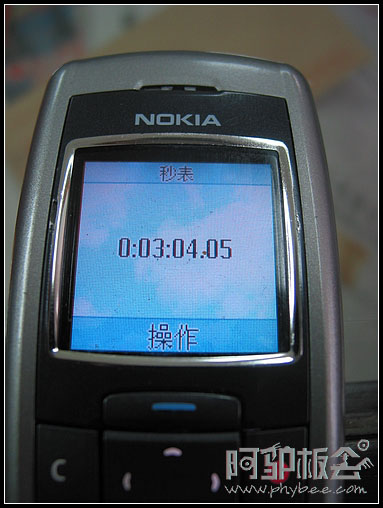

1号罐+1组选手,盖好锅盖,火量调至最大,观测其烧开659g水的时间。在确定水开与否的标准上,为避免频繁掀开锅盖影响测试结果,约定水汽首次顶开锅盖为限计时,这样在首次顶开锅盖至水溢出之间仍有短暂时间,以关闭炉头,避免水溢出和烫伤。 |
测试结果:1组烧开耗时:3分4秒05

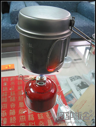

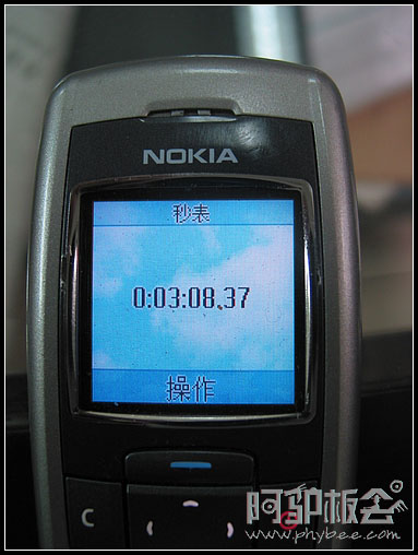

2号罐+2组选手,同样火量调至最大。由于疏忽忘记把锅的把手折开,短时内被烧红,crux的火力比较充沛,另外大火盘也使火焰从锅底探出,烧到把手。 |
测试结果却让人有些失望,3分08秒37,比1组慢了4秒多。4秒钟本不算多大差距,但是通常感觉本是2组以较多优势领先才对,重望之下,难免有些失望。 |

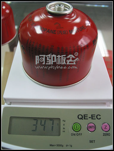

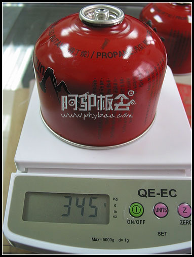

静置至水归常温,再测1号罐,345g,消耗燃料15g
2号罐,347g,消耗13g,2组在能耗方面略胜一筹。 |
推测原因,主要是101炉头支架距火盘距离较高,更有利于使用温度最高的外焰。 |
而crux炉头由于追求更佳的收纳性,支架距火盘很近,吃了一定亏。 |
两炉头对比一下看。 |

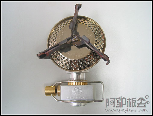

首次使用后的crux炉头发出淡淡的香槟金色,并未看出传言中用过生锈的趋向,在后来使用中发现,一旦水或汤溢到火盘上,很快就使这种香槟金色过渡到古铜色,失去了最初的光泽,但是只要保养得当,还不至于到生锈的程度。 |
这是未使用过的crux |

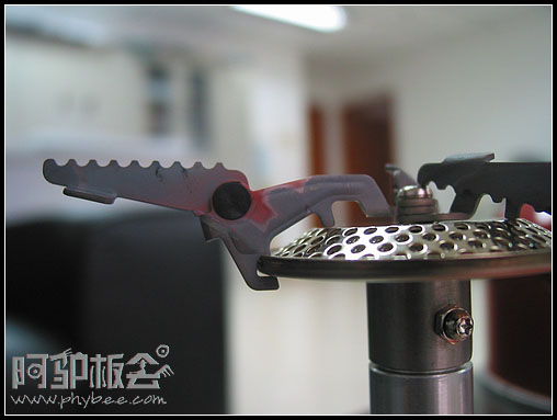

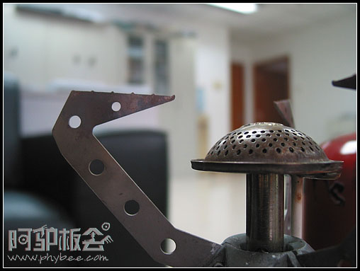

再来一张近照,支架的关节处不只是用的什么材料,只要一次使用后就变为炭黑 |

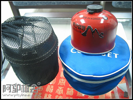

这是1(右)、2(左)两组的团体照,可以看出在收纳的体积和科学性上2组无疑是有优势的。 |

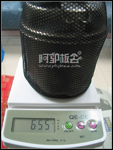

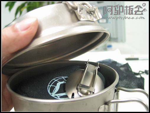

这是2组的所有成员:气罐、炉头、套锅外加一支钛勺,可以看出,锅里还有空间可以装打火机、火柴、汤包等小物品。 |

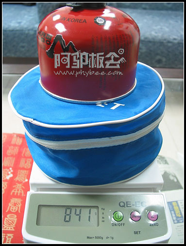

最后看看1组全体成员+一把勺子的总重:841g,这个重量不含套锅中最小号锅,以及中号锅的锅盖,因为只有这样才能把K2-101放在中号锅里。 |
