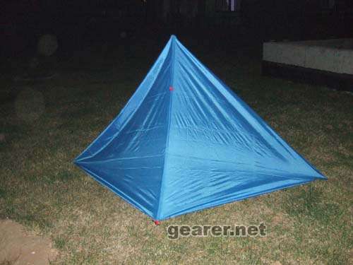

基本的造型是这样的,底面积是一个菱形,最大的跨度超过两米。
要实现四个面紧绷的效果,一定要事先仔细计算好各个面之间的角度,否则调整地钉的位置是非常头疼的一件事!(一个小时可能都不够)

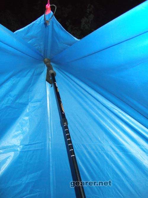

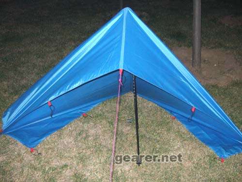

一共用了6根地钉和一根拉绳。

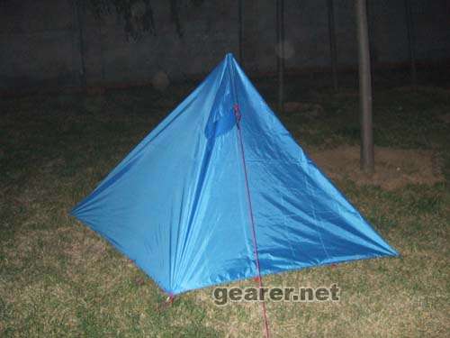

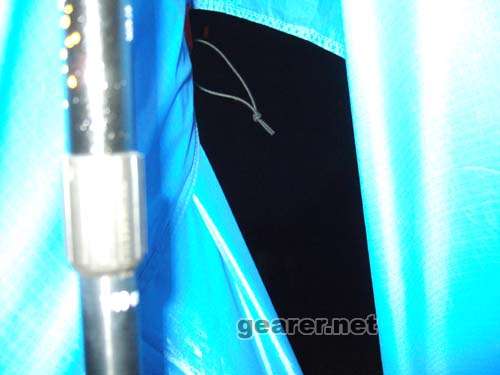

下面的图片是正面和背面的效果,几乎是对称的!正面留有一个入口和气窗,密闭性很好,即使刮风雨水也是进不来的。。。

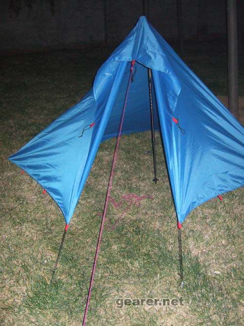

气窗前面有一根拉绳,可以根据风向和受力情况调整角度!前角有两颗地钉,拿掉一颗方便进出。。。

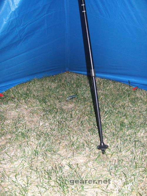

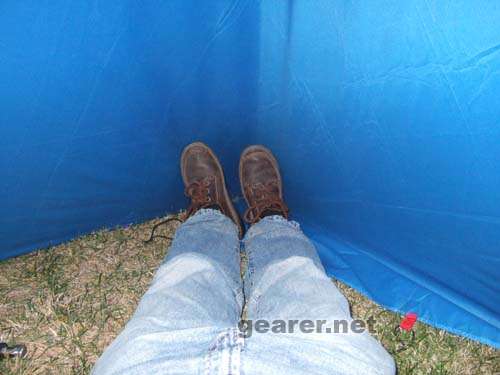

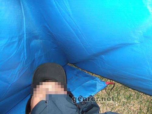

草地很干净,试了一下,在跨度最大的地方躺下空间基本够用了。。。

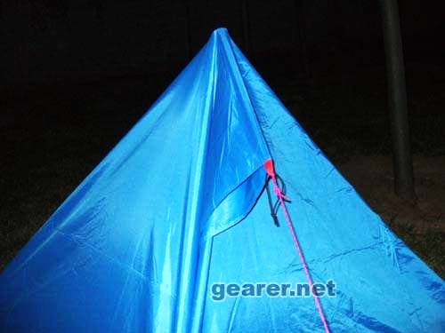

这种搭建方式一定要有通风措施的支持,否则闷热和凝水问题都无法忍受。

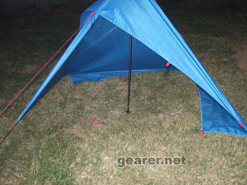

通风可以改变前面这个通风口的大小和角度,你会发现这个非常有用。。。
由于通风口的上面有一个类似屋檐的机构,通风的同时雨水也很难进入!
看看前门打开后的效果。。。很舒服,也很漂亮~

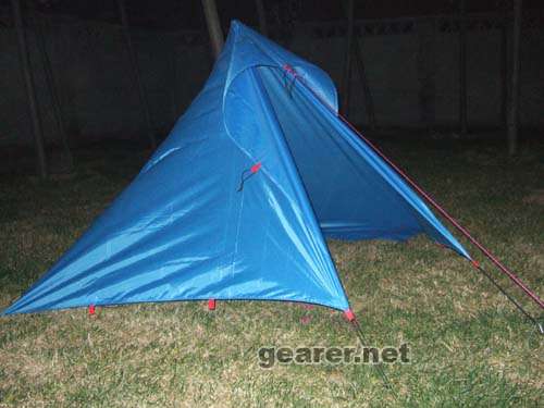

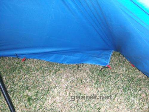

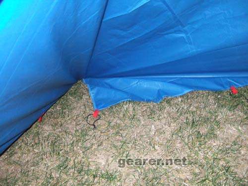

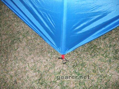

这种支撑方法的核心是在于精确的计算,看看后角两侧的折边是这种菱形钻石帐的特征!
全开后的形状也很酷!哪里也看不出其实就是一块长方形的布。。:)
