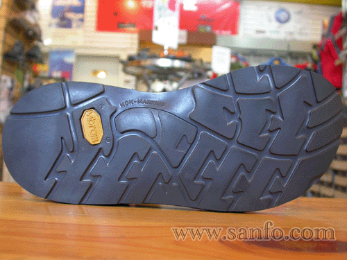

    CHACO的Vibram NON-MARKING防滑大底,从这个V底可以看出,谁说V底都不防滑底,这款就是Vibram特别设计底防滑大底,其防滑性能非常棒,从这个鞋底可以看到,鞋底成大块平面分布底花纹,花纹很潜主要是为了增大与地面底接触增加摩擦,鞋底橡胶比较软可以增加附着性,鞋底整体由细小底排水沟相连通。

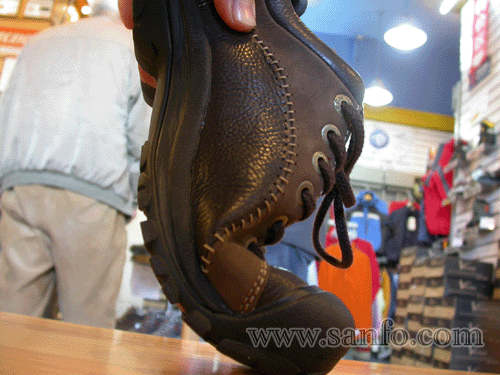

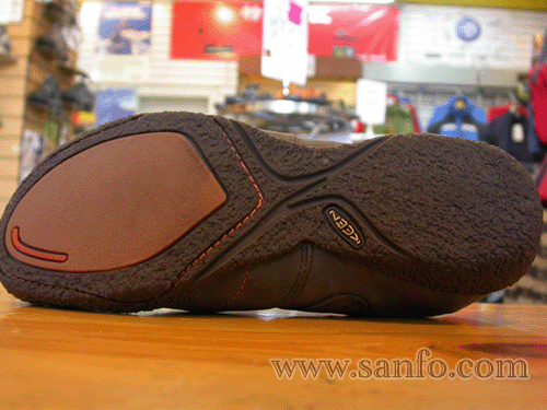

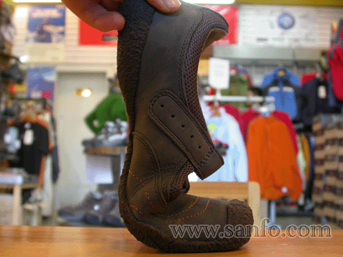

    KEEN更为简单的休闲鞋,鞋底更薄主要通过鞋垫来增大弹性保持舒适,非常轻便,鞋底几乎为麻面,非常平整,纹路简单。
    从图中你就可以感觉出它的轻便,弯曲非常简单与脚步非常贴合,行走中脚部自然弯曲的用力最省,但是此鞋的支撑性一般,只是适合城市休闲使用,适合平整的地面。

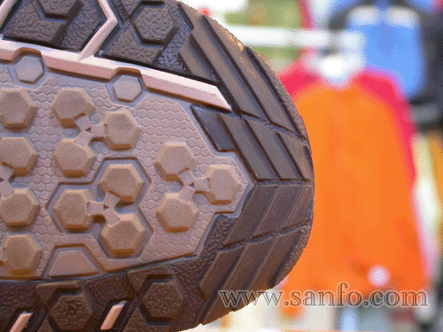

中低强度特征:
    鞋底的纹路加深,但是鞋底花纹显示比较细致,还是比较碎型的花纹,容易弯曲但是具有一定的支撑性,为了提高行走中对于自然弯曲的舒适性,鞋头自然前翘,与平面形成较大的角度,另外鞋头和鞋尾有的会增加助力点,鞋底橡胶依然比较软,用指甲按压富有弹性。
优点:鞋体的自重轻,穿在脚上不会有沉重的感觉,行走的自然弯曲比较容易,可适合更多更广泛的地形,穿着范围加大,整体对于脚部的保护更好。
缺点:鞋底强度和支撑性一般
样品鞋底代表来自:TECNICA,KEEN,SALOMEN,MONTAIL
所属类型:休闲鞋,慢跑鞋,城市用旅游鞋,轻型鞋等

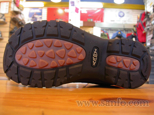

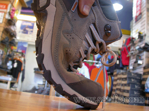

KEEN的鞋底依然也是一样,花纹加大但是都不是很深,整体还是以碎花为主
鞋头高高翘起,形成自然的弯曲
较容易弯曲保证穿着的舒适性,不会出现板脚现象

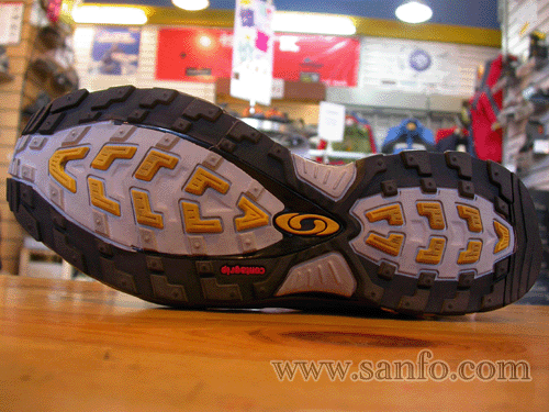

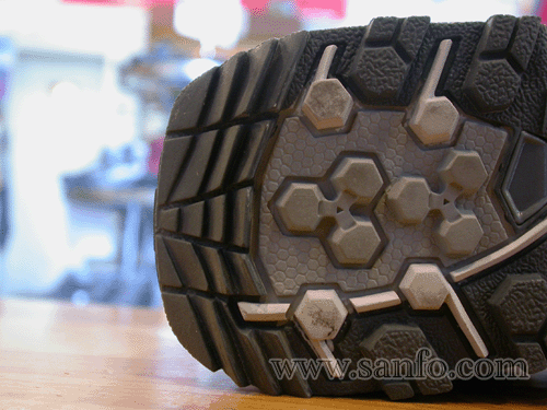

SALOMEN鞋底为有趣的抓地性排列,可以看出设计上更为突出咬地性能,花纹规则排列成箭头状
鞋头翘起,形成自然的弯曲
因为是越野跑鞋的代表所以,弯曲容易,轻便以及良好的抓地自然是设计的重点

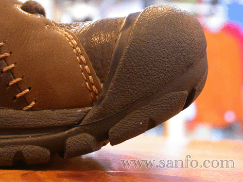

    鞋底的纹路继续加深,花纹不再小而零碎,开始变成大块似分布,橡胶采用炭化大底硬度加大,开始更加注重支撑性能和对于粗糙地面的抓地性能,鞋体不易弯曲,鞋头前翘角度降低。
优点:对脚部保护更好,鞋底支撑性能很好,对于碎石路等特殊路面表现出很大的适应性,强度提高,对于粗糙地面抓力表现不错。
缺点:舒适程度降低,普通穿着有板脚和硬的感觉,透气变差,在光滑的石质以及其它材料上较滑
样品鞋底代表来自:ASOLO,MONTAIL,ZAMBERLAND
所属类型:中轻,中高型徒步鞋等(徒步鞋)

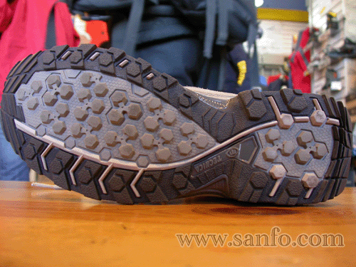

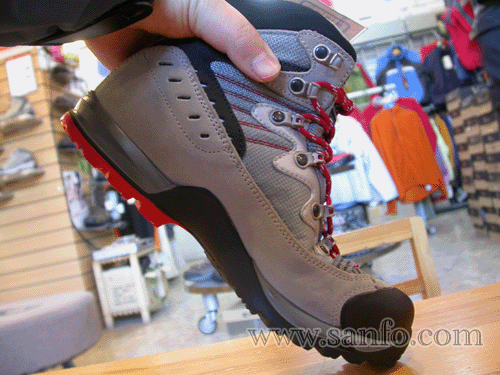

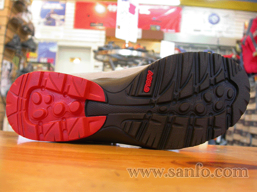

    ASOLO属于是中轻量的鞋底,可以看到两种花纹共存的现象,此款鞋底采用双密度橡胶同时兼聚防滑和耐磨两种性能
    鞋底虽然还是感觉比较碎,但是底部花纹的深度确实增加不少,外围的大块胶点可以保持良好的抓地性能

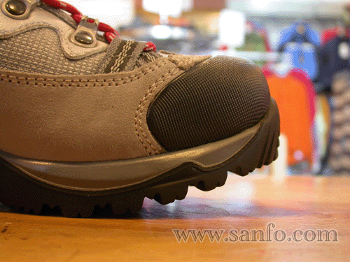

用力按压只是有小小的弯曲,证明鞋底和鞋桥已经有了足够的强度以应付更多复杂地形
鞋头的前翘角度也在变低,从这点看也预示着鞋子强度的加大

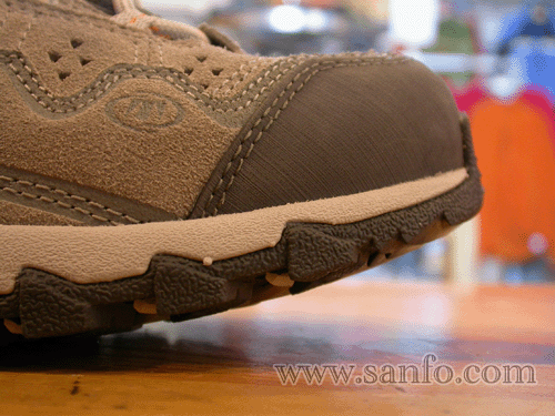

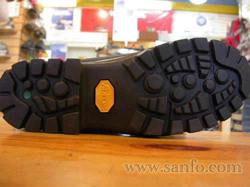

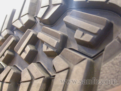

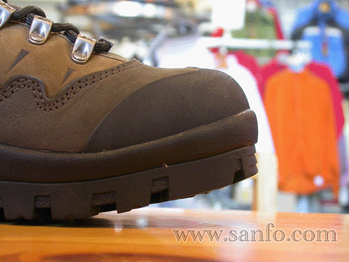

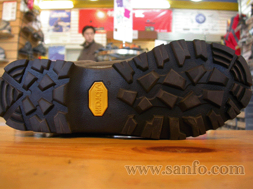

    ZAMBERLAND的这款大底可是明星大底,肯定大家最熟悉的了,鞋底的炭化成分很高,用指甲压的方式感觉很硬,也是外层大橡胶点,内层小胶点的设计,使这款鞋底被广泛使用。
    看看这愣头青的胶点就知道硬度低不了,纹路较之上面的一款又增加了深度,从这点可以得出结论此款鞋肯定强度要在上一款之上。

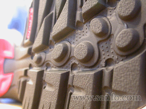

    著名的明星鞋TORRE的大底,也是高炭化大底的典范,只不过纹路设计都是大胶点,设计出众是考虑自动排泥,使在泥路上行走时你把不会过多的粘在鞋底上,事实上证明这个是很有效的,而这种此款底也是中高强度的典范鞋底。
典型的中高强度代表,美丽的结构花纹稀饭!!!

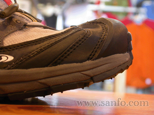

鞋头是越来越低,这个意味着什么来了,就是强度
    我把鞋帮都给压变形了,但是鞋底还是依然没有什么变形的意思,顺便说一句挝这些鞋子我可都是用了实在力气的。

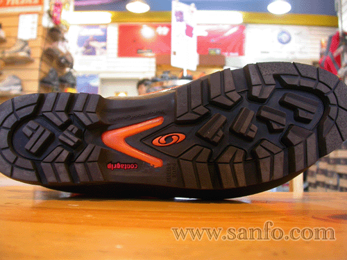

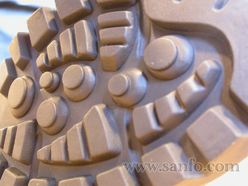

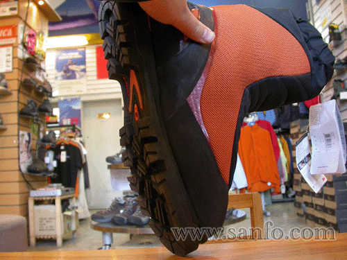

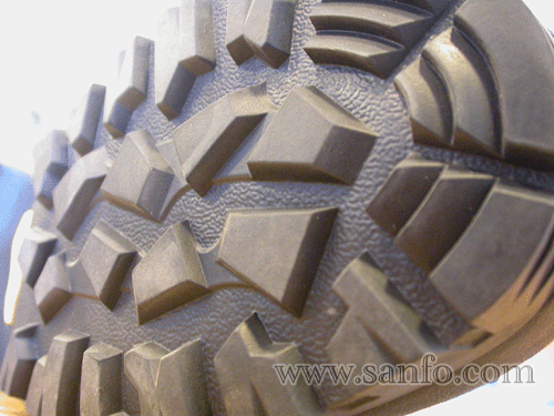

高强度(特别用途):
    鞋底纹路达到最深等级,鞋底弯曲不可以弯曲,鞋底炭化成分也达到最高,总之就一个字可以形容就是“硬”
优点:特殊用途,支撑性能就跟踩在板子上一样,硬度就跟有层壳一样,完全的保护性,良好的保温。
缺点:基本上行走已经无法弯曲,重量在所以级别里是最重的,舒适性差,平时无法穿用。

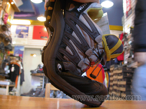

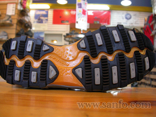

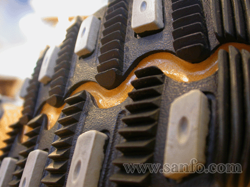

样品鞋底代表来自:SALOMON
所属类型:登山靴(真正意义上的登山鞋)攀冰以及登山等用途
棱角分明一看就知道硬的不得了

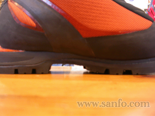

瞧一下这个深度就知道它的重量和强度了
侧面反映一下鞋底的花纹深度
    这个呀用再大的力气想玩没门了就,那是梆梆的呀,我曾经听有人说过,说穿上登山靴之后因为脚踝部位被保护的太好了,根本不会出现崴脚的情况,如果要是出了问题,直接就是腿折了,这个话虽然有些夸张,但是绝对属实。
