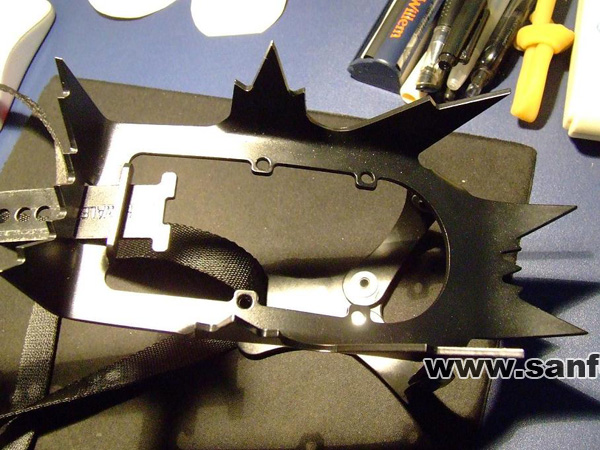

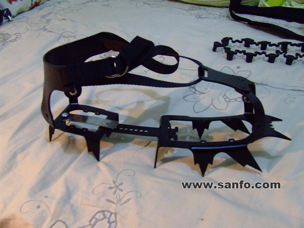

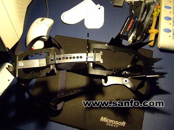

新买了一副冰爪,感觉挺不错的。穿脱很方便,也很牢固。说明书上写这副冰爪可以安装阻雪板,看了看冰爪上也有安装用的螺丝孔。发愁的是这个型号的冰爪用的阻雪板不好找,其他型号的也用不了,就像自己动手制作一副阻雪板。 |
我的新冰爪 |

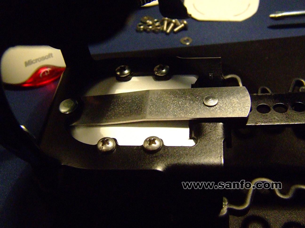

冰爪反面 |

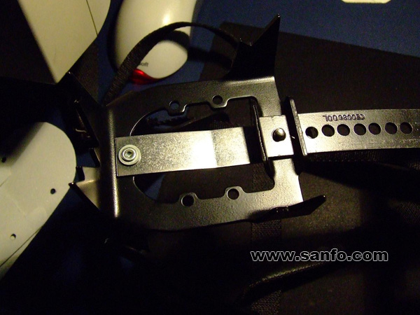

前脚阻雪板安装孔 |
后脚阻雪板安装孔 |

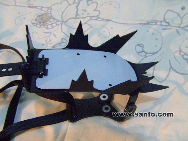

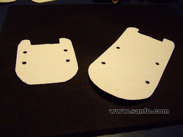

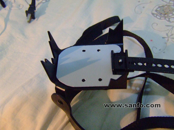

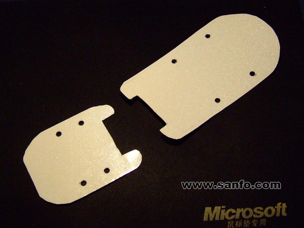

按照冰爪的大小,先用硬纸板作个样子,把前后的大小抠出来,比比合适了,就按照这个大小在铝扣板上画下样子,用剪子剪下来,比着修修边。再按照螺丝孔的位置用手电钻打孔,再比比,很合适。 |
把剪下的铝片和冰爪试一试,不合适就修修边。 |
按照安装孔位置打孔 |

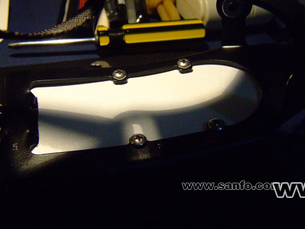

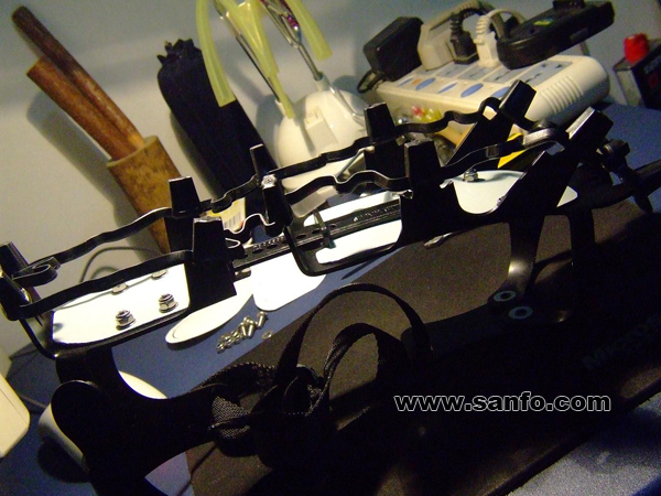

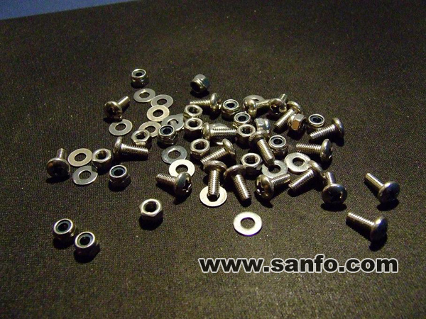

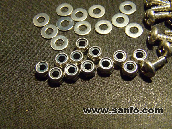

开始安装了。本以为螺丝还有些存货,可找了找还是找不到,算了,去西四买吧。到了西四买了20套不锈钢的螺丝,螺丝、螺母、垫片都是20个,用16套,剩下4套留备用。用的都是不锈钢的,怕生锈。螺母用的都是锁母,螺母里有个塑料块,可以防止螺母松脱。 |
螺丝、螺母和垫片 |

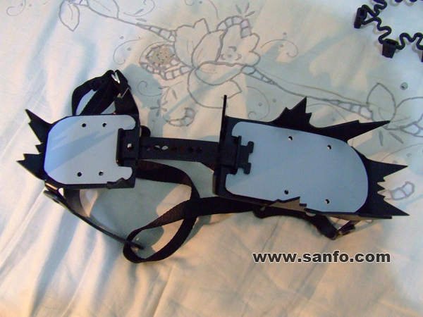

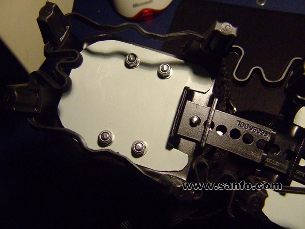

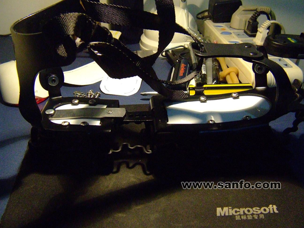

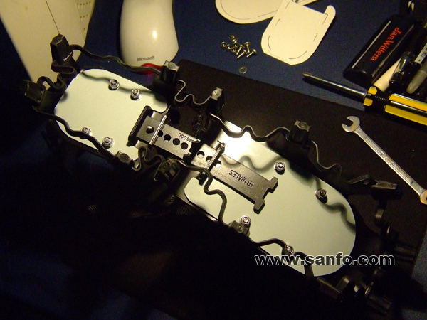

注意看,螺母里有个塑料块,这个就是锁母。 回来后安装。。。。。。拧紧螺丝螺母,大功告成!
下面几张是完成后的样子,很不错吧!这副冰爪就等着元旦小五台试试新了。
上面的整体效果 |
前面 |
后面 |

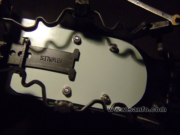

下面的整体效果 |
前面 |
后面 |
