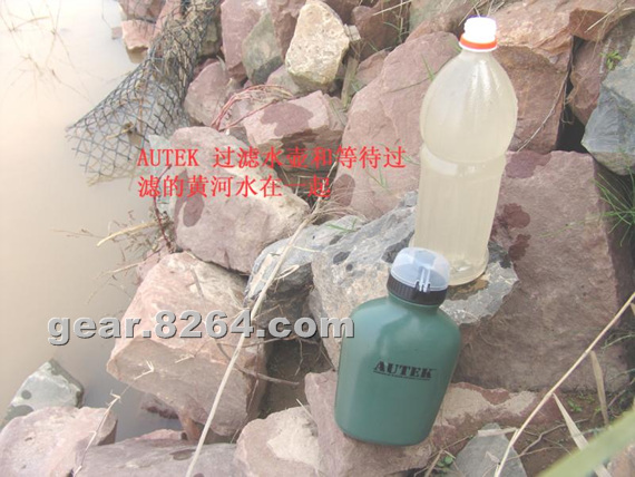

官方照片+实际照片+带水壶套的照片
AUTEK军用水壶自带水壶套一个。
水壶套的作用:
1、水壶套有一定的保温功能。
2、使水壶从携带不方便到非常方便,加上一个快挂,一切都OK了!

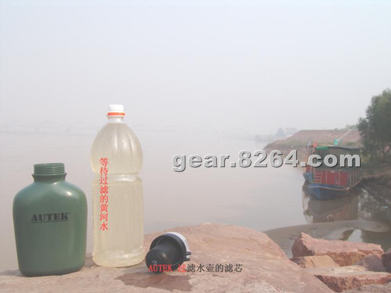

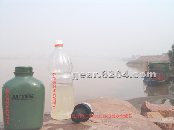

测试前的工作:往水壶中灌入清水盖上过滤盖子挤压冲洗,冲洗出来的水中会有一些细小的黑色颗粒(活性炭颗粒),冲洗一两遍之后黑色的颗粒消失,准备去野外测试。

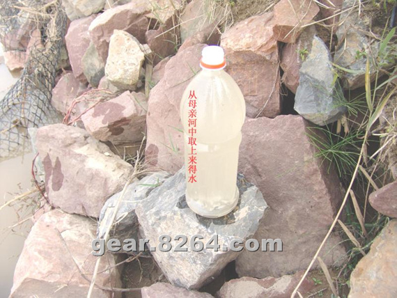

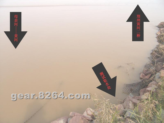

测试地点:郑州黄河二桥段
测试水:母亲河水——黄河水
测试前的水:
  1、有一种腥味。
  2、水浑浊,呈浅黄色,有泥沙。
  3、反正这样的水平时看着我是不会喝的。
  4、为了能够真正的感受一下过滤水壶的效果,喝了一口,口感比较涩明显有杂质。
测试的主角:AUTEK军用过滤水壶
  官方资料:AUTEK军用水壶
  型号:Canteen
  重量:150克
  容量:900毫升
  流量:200毫升/分钟
  净水量:800升
  滤芯保用期:1-2年
  用途:野外净水
  滤芯材质:活性炭
  壶体材质:Polyethylene

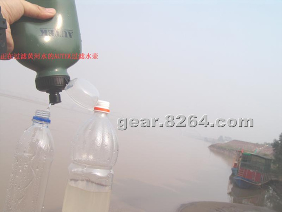

测试中:
  因为是一个人在测试,没有人帮助照相,所以在过滤水的时候是单手挤压过滤,时不时地要松手让水壶吸进去点空气,恢复到挤压前的饱满状态再挤压,这样保持匀速挤压会轻松一点。
测试中:
  单手过滤了上面这么多的水之后手劲不够,于是放下相机用双手挤压(没有照片),水的流量立刻加快。
近距离对比AUTEK军用水壶过滤后的水和过滤前的水
过滤之后的水:
  1、没有了腥味,也没有任何异味。
  2、水变清澈,和矿泉水的颜色没有任何差别
  3、口感比过滤前好了很多,比较润滑和喝矿泉水的效果好象没有什么差别。
