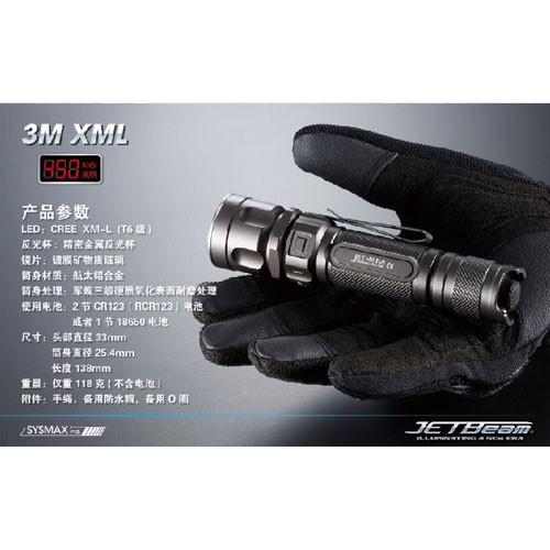

技术参数
型号: JET-III M

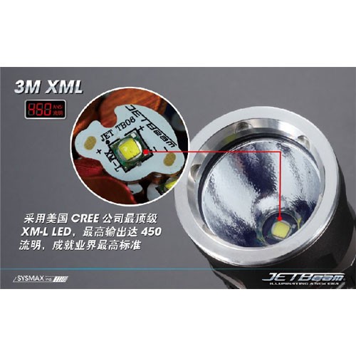

发光体: CREE R5
最大输出: 355 Lumen (真实输出流明值)
反光杯: 铝金属反光杯
透镜:防刮矿物质玻璃
筒身材料: T6061 T6 航空级铝合金
外观处理: 军规HA III 氧化,非常耐磨

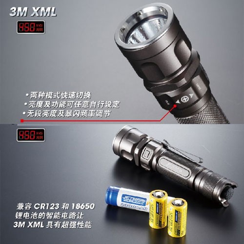

使用电池: CR123电池两节 或 16340锂充电电池(17335)*2或18650 锂充电电池一节
电路输入电压范围: 2.7-15V
开关: 战术正向开关(JET-III M是真正为战术点亮而设计的用户界面,不同那些所谓的普通电筒装战术喔:))
防水能力: 符合IPX-8标准

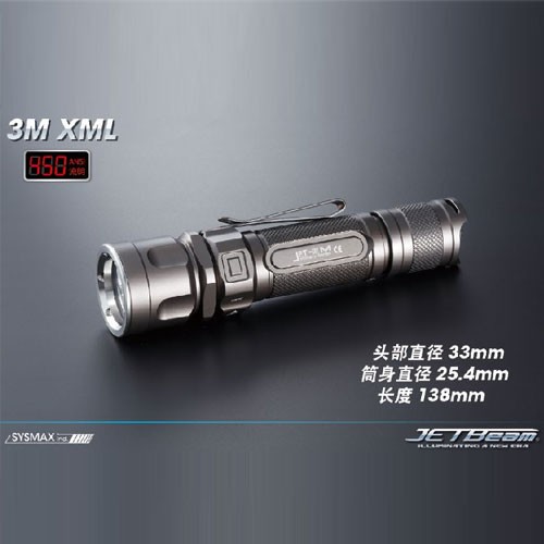

尺寸: 头部直径 33mm, 尾部直径 24mm, 总体长度138mm
重量: 118g

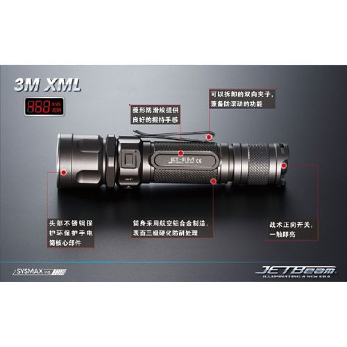

●为军 事,执法,自卫,打猎特别设计
●可快速转换的两个模式,非常简单直观的使用界面
●自定义模式可自行设定各种亮度和功能
●无级调光功能,使您不在受传统亮度档位的限制
●筒头安装了不锈钢压环,有效防止电筒跌落损坏,非常坚固
●筒身安装可以拆卸的双向夹子,可以起防滚动的功能
●高达355流明的强光输出,有效照明距离超过250米以上
●最新设计的高效率宽电压电路,可以兼容CR123电池和充电锂电池(包括18650锂电池)
●超长的使用时间,可以连续使用超过300小时
●防水能力符合IPX 8标准
●防摔能力US MIL-STD-810F标准
●战术线控开关和枪夹配件(可选)

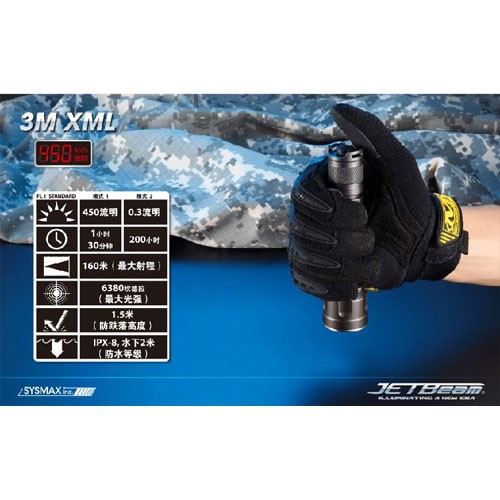

输出和时间:
最大输出
使用两节CR123时: 355流明, 1.7小时。
使用两节16340: 355流明, 50分钟。
使用一节18650: 355流明, 2.5小时
最低输出:
使用两节一次性CR123A: 4流明, 超过200小时
使用两节RCR123充电锂电池: 4流明,超过100小时
使用一节18650充电锂电池: 4流明,超过300小时

模式切换
JETBeam M系列军 用手电拥有高亮和自定义两个模式,通过扭紧/扭松灯头,电筒可以快速地在这两个模式内切换。当扭紧灯头时,手电筒为最高亮度模式;当扭松灯头时候,电筒进入自定义模式。在自定义模式下,用户可以自行设定亮度和功能。
