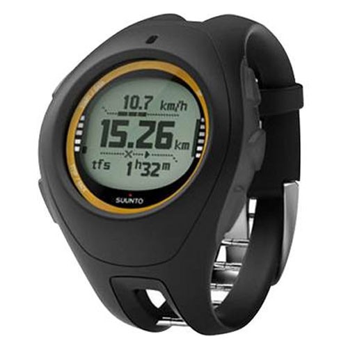

X10M集成了高度计,气压表,电子罗盘,温度计,以及扩展内存,以及秒表等功能.所有这些功能都被集成在更具运动性的腕上电脑中。用这个小小的装置,您不仅能够计划、指示和记录行进的平面路线,其整合的高度计和气压表更提供了普通平面GPS所没有的三维高度数据、气象数据,以及天气预警功能,使您能够轻松应付野外的各种复杂地形和环境,成为野外的真正主人。
新的x10拥有更好的轨迹跟踪,更快地反应速度以及更长的电池寿命。
X10 改进了GPS定位系统的表现,它能比x9i更快的定位。并且改进了的GPS系统,即使在类似茂密的树丛这样的复杂环境中也能很好的跟踪您的轨迹,当您最需 要它的时候你会发现他的读数更加可靠。不像大体积,手持式GPS定位系统,x10不需要手持,因此在路况变得艰难的时候,你可以更加专注于你的动作,而不 需要担心遗失或者跌落你的GPS仪器。X10同样可以记录坐标点和路线,使用者可以在个人电脑上分析和编辑旅程。
X10包括高度计,气压计,数字罗盘,温度计以及海量的内存,同样也有普通的显示时间/秒表功能。把这么多功能装进一个圆滑的运动手表中,不仅增加了安全性,并且为户外运动增加一种全新的体验。
Suunto X10兼容世界上大部分的数字地图服务系统,包括国家地理TOPO!, Google Earth?和Fugawi。通过suunto track exporter软件,我们能快速,准确,简单的规划路径和路标。使用者可以在数字地图上安排他们的行程,然后直接下载到x10中,或者直接打印他们的个 性化地图。
Suunto Track Exporter软件同样允许使用者通过GPS将自己的路径直接传输到Google Earth?上,这样,他们就能通过卫星图像实时观察他们的冒险旅程。
“当 你将x10的日志转入suunto track exporter之后,你将能与世界各地使用google earth的人一起分享你的冒险经历,”suunto户外产品经理Petteri Hernelahti说。“你能将你的路径保存到google earth中,然后通过电子邮件发给你的朋友或家人,或者在网络和博客中发布,提供别人下载。
包括suunto x10软件可以在suunto.com上免费下载,suunto track exporter软件和免费的google earth搭配使用,因此没有必要再去额外购买任何服务了。
当你在一个预设的路线上行进时,suunto x10会显示方向和距离下一个路标的距离并且计算到达所需要的时间。当你在移动时,suunto x10会通过gps来计算你目前的速度和行进的距离。寻找原点功能会指导你回到原点的路径。
新的x10有2种颜色可选,并且更加的可靠,电池寿命比x9i延长了33%左右。X10拥有自己的不仅能做数据连接还能充电的usb接口,因此,使用者可以通过任意电脑来为x10充电。另外,x10能与大部分商用usb接口兼容,这使得充电比以前更加方便。
