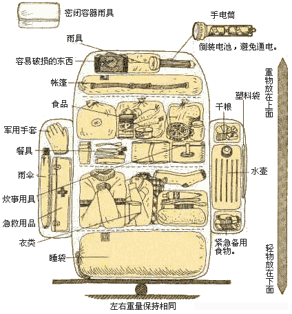

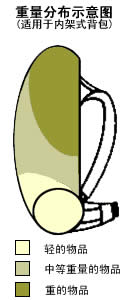

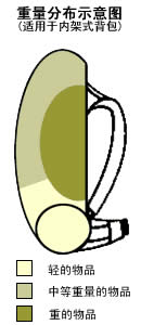

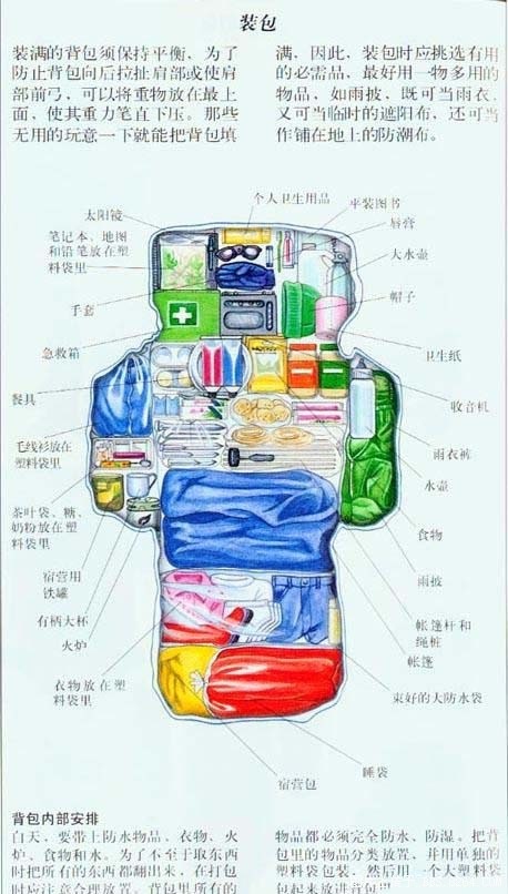

基本上背包的打包重点应放在重量的配置,是否有子母包和背包套等关系不大,其大原则都是依重量差异在做调整的,原则上打包的方式,以背包的侧面来看,先以横切面分成上下两半,原则上较轻的物品在下,较重的再上,所以一般来说在下方的物品都是睡袋或换洗衣物较轻的东西为优先选择,而接下来再将上段半再从中间直切一半,最重的放在内侧靠近肩颈一带,较轻点的则放置在外围,原则上背包打包的时候是由下到上打包,一层一层的装填上去,左右的重量要相同,且装填时不要有过大的空隙产生,以免影响背包的稳定性,这些都是大原则,小原则则要依使用习惯级方式做些微的调整,如雨衣裤虽轻,但当雨忽至,为了要快速拿取,就比较建议放在告近顶袋的地方,打包时最好先放套一层大黑塑料袋在背包内部,可以有效的防水且不影响东西的拿取,记得当背包打包完毕时,务必将所有的束绳带拉紧,对背包的重心稳定有很大的帮助,且若非必要,不要从背包的中间部位拿取东西,这样很容易破坏背包原已打包之重心,当背包打包完毕,将背包放置至地面上,除背包造型特殊外,背包是否可直立是背包有否打包正确的指标,原则上就这样了,一开始的时候可能要花点时间练习,打包的技巧非一蹴可及的,上述注重心之配置,再下山时可将最重之物品位置向下微移,则可达至背起来最省立之效果...
