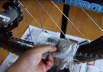

    2     清洁
    2.1    每次骑乘后要清洁您的链条,特别是在雨天及潮湿环境中。
    2.2    注意要使用干布来擦拭链条及其配件。
    2.3    若有必要,可使用旧牙刷清洁链片之间的缝隙。
    2.4    同时也别忘了清洁前变速器及后变速导轮。
    2.5    用刷子清掉堆积在链条间的泥沙污垢,必要的话,用温肥皂水辅助。
    2.6    6请勿使用强酸或强碱性的清洁剂(如铁锈去除剂),因这些化学药剂会导致链条受损甚至断裂。
    2.7    切勿使用有添加溶剂的洗链机清洗链条,这种清洗方式绝对会使链条受损。
